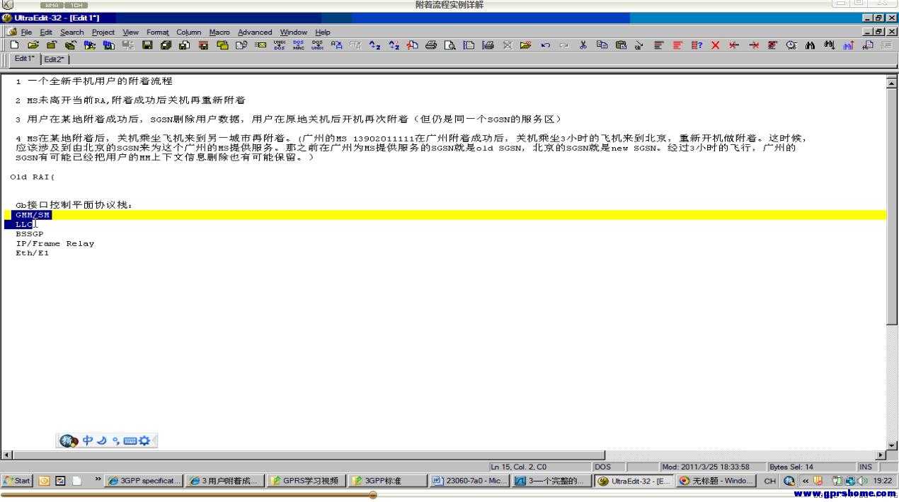

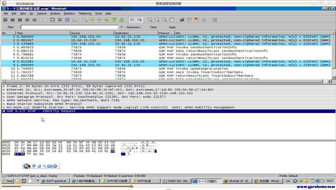

   本视频是我录制的第一个GPRS教学视频。欢迎大家批评指正。但由于本论坛空间有限,我将视频传到了各个视频网站上,目录以及更新情况将在本论坛发布。谢谢大家的支持。关于本视频,大家可以通过下面的链接观看:
[media=x,500,375]http://player.youku.com/player.php/sid/XMjUzODA2Mzg4/v.swf[/media]
      本实例视频教程为我录制的关于GPRS附着流程的实例详解,通过一个完整的抓包实例讲解了GPRS的附着流程,包括各个接口的交互,含Gb,Gr接口以及和MS的NAS层GMM消息交互及解码阅读等。对流程里面涉及到的协议字段都做了比较细致的解读,通过这个实例,应该能更好的了解GPRS附着流程,并且在演示过程中,打开了TS23.060的对应章节来对着规范一起介绍,这样更具权威性。
   和本视频相关的抓包文件(.pcap格式)请到以下链接下载。
http://www.gprshome.com/forum.php?mod=viewthread&tid=49&extra=page%3D1
   讲解时间共长约48分钟。以下为部分截图。但比较遗憾的是优酷,土豆这些视频网站会做wmv格式(我的录屏原始格式)到flv的转换,清晰度下降特别多,所以在线观看清晰度不够高。为解决这个问题,我已将视频原始文件上传到网易网盘。用户名为gprshome@163.com。通过网页mail.163.com登录。密码可以在论坛公告版块获取。

爱总,有个问题啊
在附着请求的MS identity字段,怎么看出是IMSI还是P-TMSI呢?
视频里说第一次采用IMSI,之后用P-TMSI。但如果只是就数据包来看,怎么区分呢?
谢谢
作者: yonka    时间: 2012-9-26 14:26:55
爱总,关于请求鉴权数据部分有点看法:
MAP消息中的“numberOfRequestedVectors: 2”是不是指请求的鉴权数据五元组的数目呢?
从你的抓包中可以看到SGSN似乎 请求的是2组,而HLR只回复了一组。所以之后SGSN再发了一次请求,这次就没有指明numberOfRequestedVectors(应该是不需要了吧),HLR然后又回了一组。
这么理解对么?
我看到视频里你的解释是lab环境中可能抓重了包。
